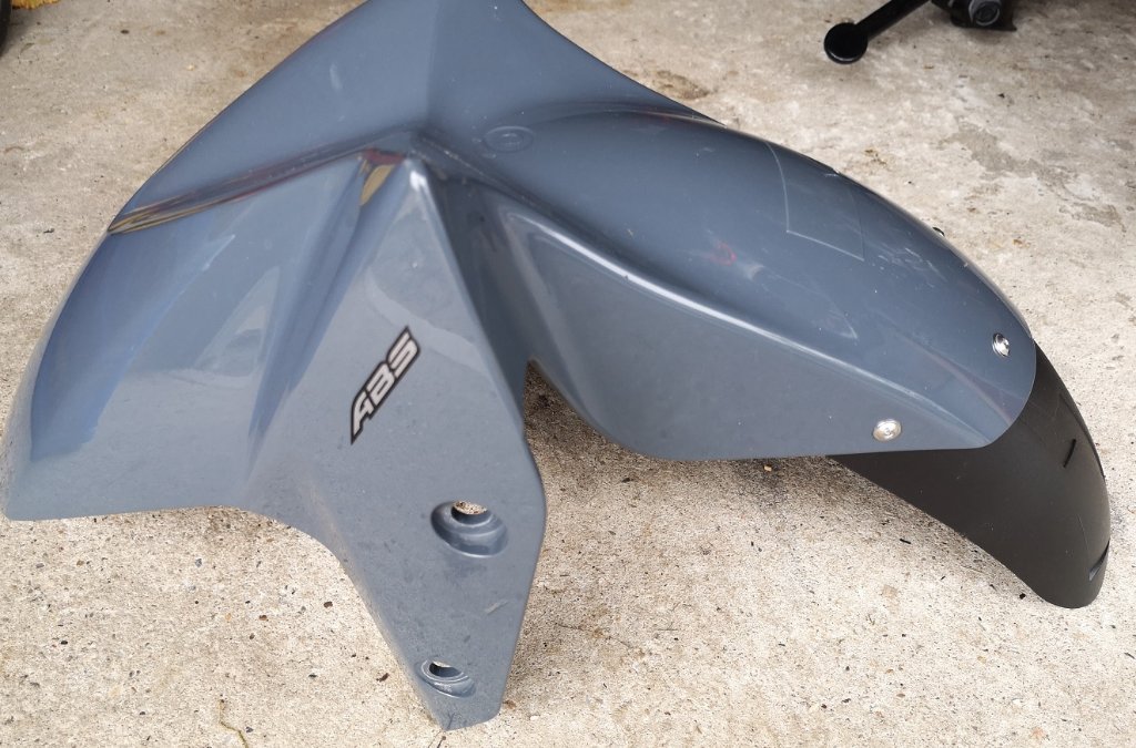

Verschraubung mit 4 V2A Schrauben und selbstsichernden Muttern und Unterlegscheibe
Antidröhn-Moosgummi an drei Bereichen - links, Mitte, recht
Ansicht von unten

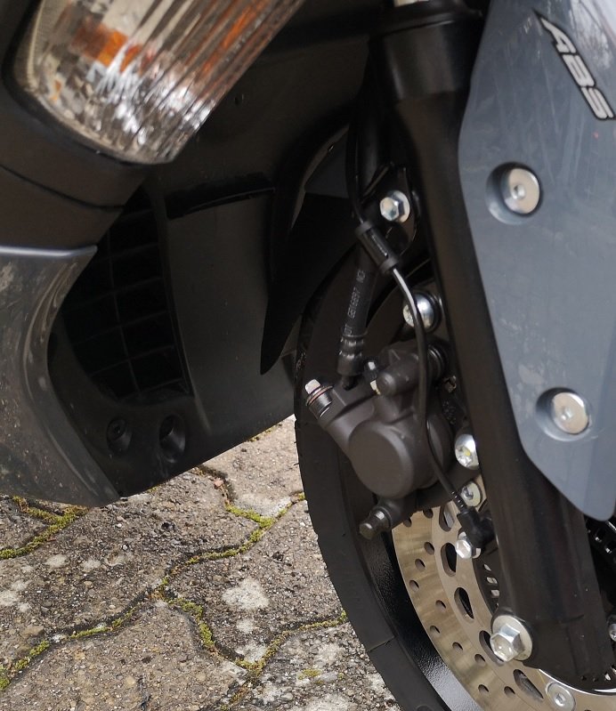

Fertig montierter Fender samt neuem Spritzschutz, Ansicht seitlich
Am Roller montierter Frontfender 1/2, linke Seite
Am Roller montierter Frontfender 2/2, linke Seite
Am Roller montierter Frontfender, rechte Seite

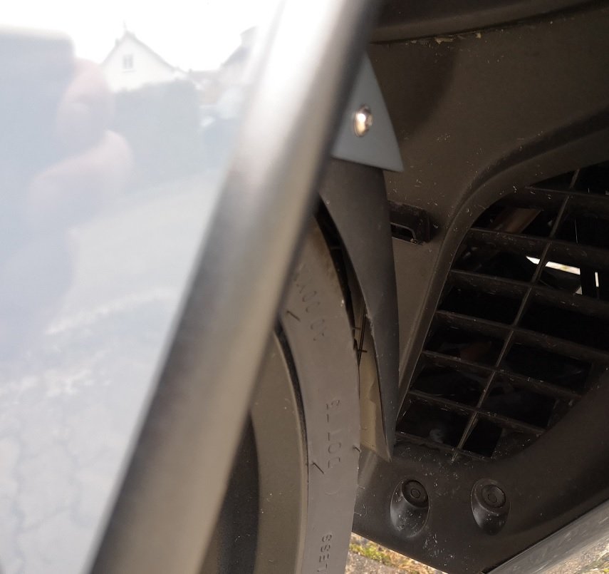

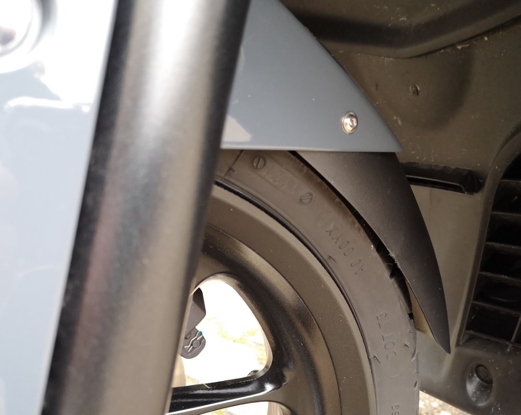

Am Roller montierter Frontfender, rechte Seite, Luft zum Reifen
Verwendetes Moosgummi

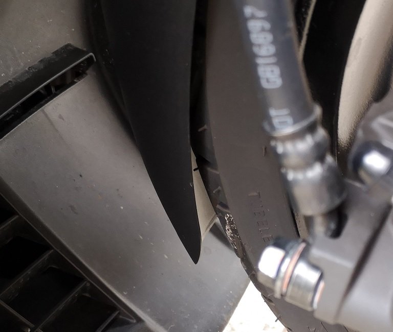

Bei der ersten und zweiten Montage, erkennbar an den drei Lochreihen, war der Abstand zum Reifen relativ gering und der Spritzschutz vibrierte relativ stark.
Auf den Fotos ist die Montage an der finalen Position, also der dritten Lochreihe, zu sehen.
Um möglichen Vibrationen bzw. Dröhnen vorzubeugen wurde zusätzlich noch an drei Bereichen, ein jeweils ca. 2-3 cm Stück Moosgummi aufgeklebt (vorher alles gut gereinigt!)
Das Ergebnis spricht für sich: Die Abstände zum Reifen passen, Vibrationen durch den Frontfender samt Spritzschutz gehören der Vergangenheit an. Alles bombenfest.

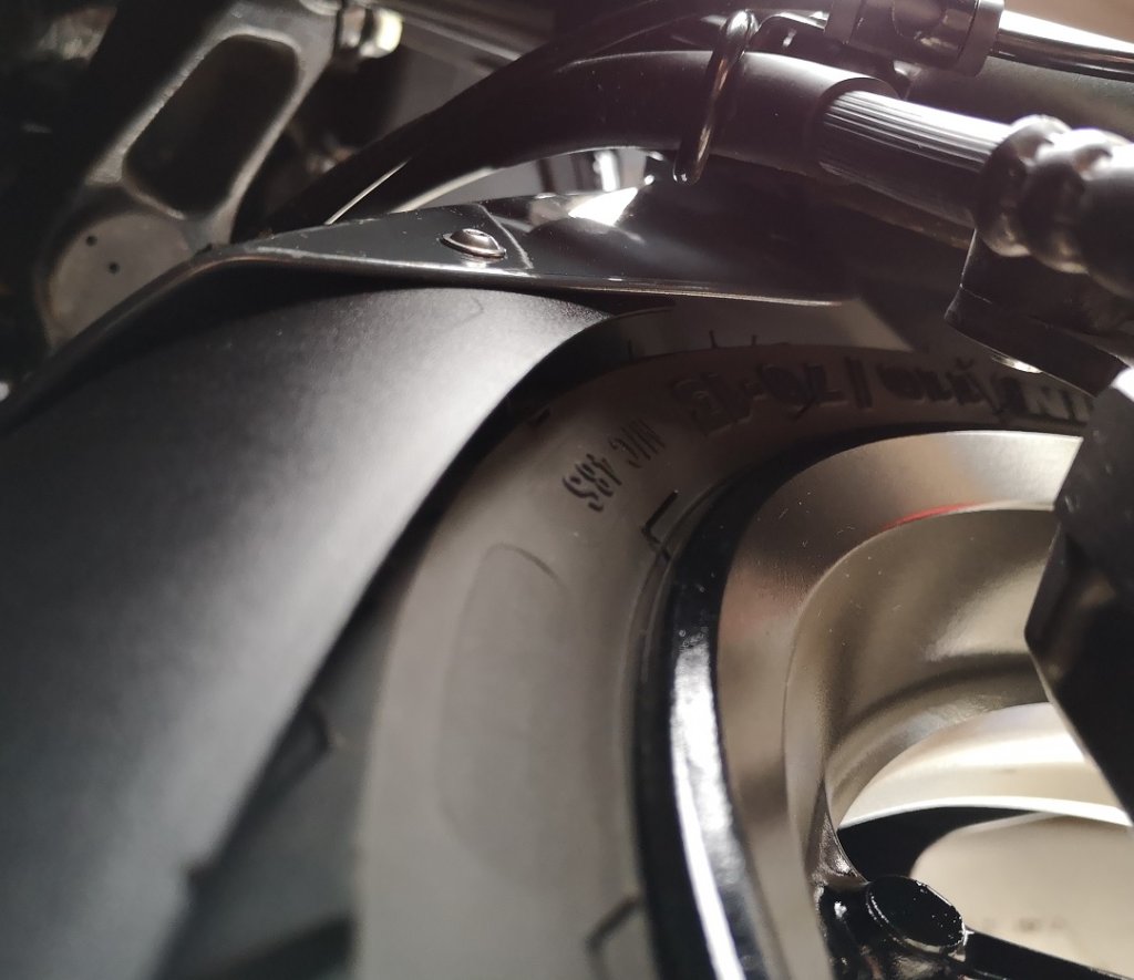

Die Befestigung habe ich durch die Nieten umgesetzt, da die Muttern zu nah am Reifen waren.

Ich habe die Nieten aus Alu benutzt.

Ja, ich glaube die heißen auch Blindnieten.
