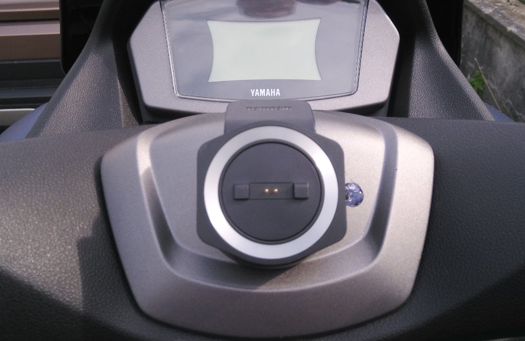

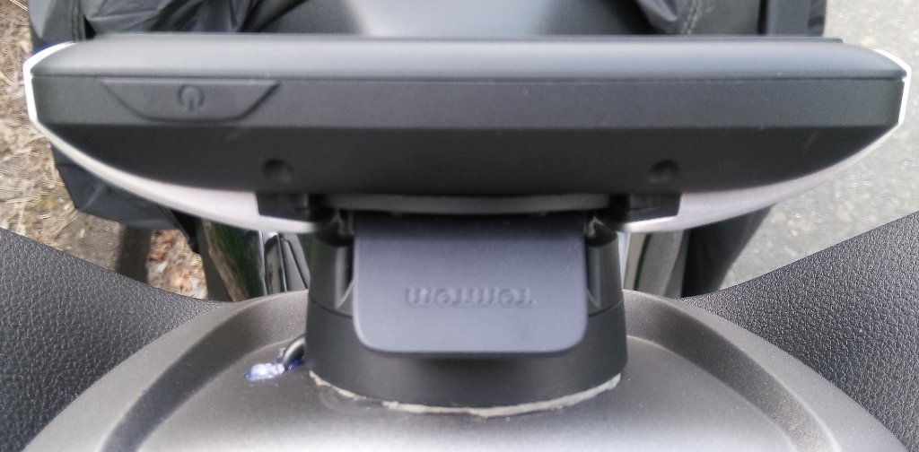

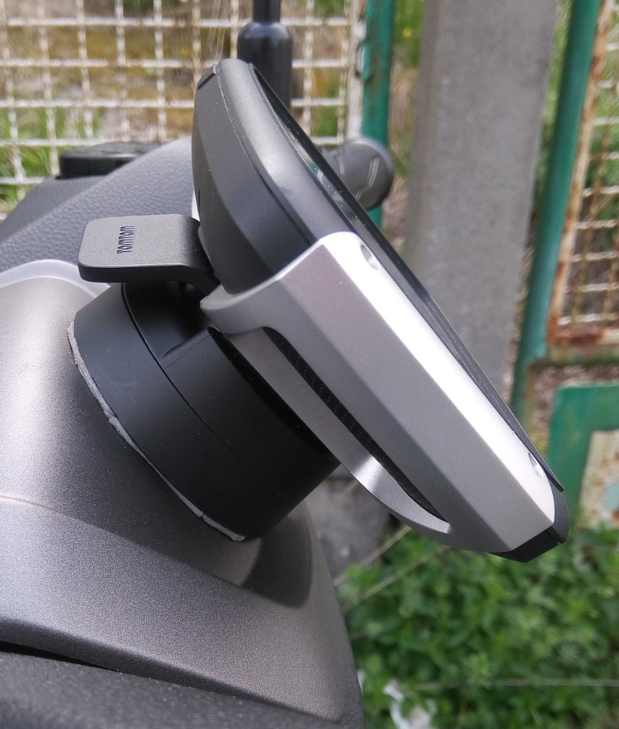

Heute habe ich mir meine Eigenkreation von Navihalter entworfen und angebaut.
Funktioniert, ist ablesbar und die Optik geht auch.
Material: 1 x Abdeckung/Lenkerverkleidung- Original Yamaha Nmax
1 x Tomtom active Halterung
4 x Schrauben M5 x 20 mm
4 x Selbstsichernde Unterlegscheiben
Werkzeug: Bohrmaschine
1 x Bohrer 5,5 mm
1 x Bohrer 10 mm
Heissklebepistole (um später nach dem durchführen des Steckers die 10mm Bohrung wieder gegen Wasser abzudichten)
Dichtungs/Fixierband
Das Kabel hatte ich mir im Vorfeld schon vom Händler am unter der Lenkerverkleidung liegenden Anschluss (Nebenverbraucher),
ist ein kleiner 2 poliger Steckerkontakt, anschliessen lassen. Somit war der Rest nur noch Plug and Play.

Die Löcher habe ich nur in die Kunststoffabdeckung der Lenkerverkleidung gebohrt
und dieses Kunststoffteil gibt es für wenige "€" als Ersatzteil zu kaufen.

wo genau liegt der Nebenverbraucheranschluss?
Unter Lenkerverkleidung? liegt er frei? unter Isolierband?
Swakop
Beiträge: 23
Registriert: Di 12. Apr 2022, 21:04
Re: Navi Halter selbst gebaut
Beitrag von Swakop »
gute Frage, der Anschluss liegt in der Verkleidung rechts unten. Mehr oder genauere Infos habe ich leider nicht.
