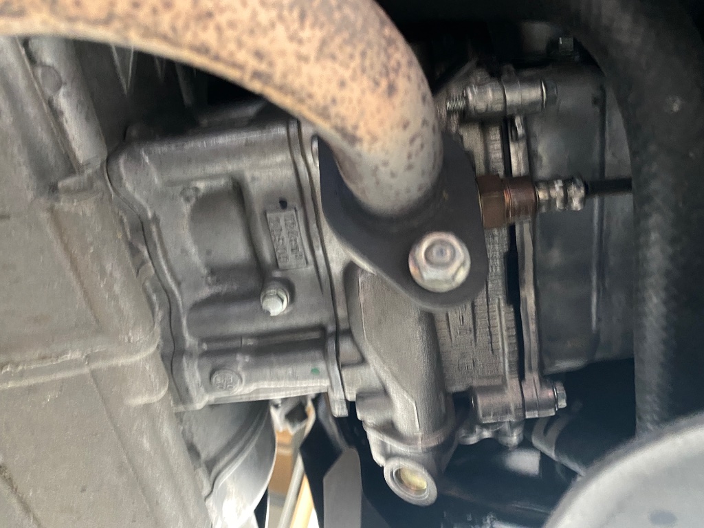

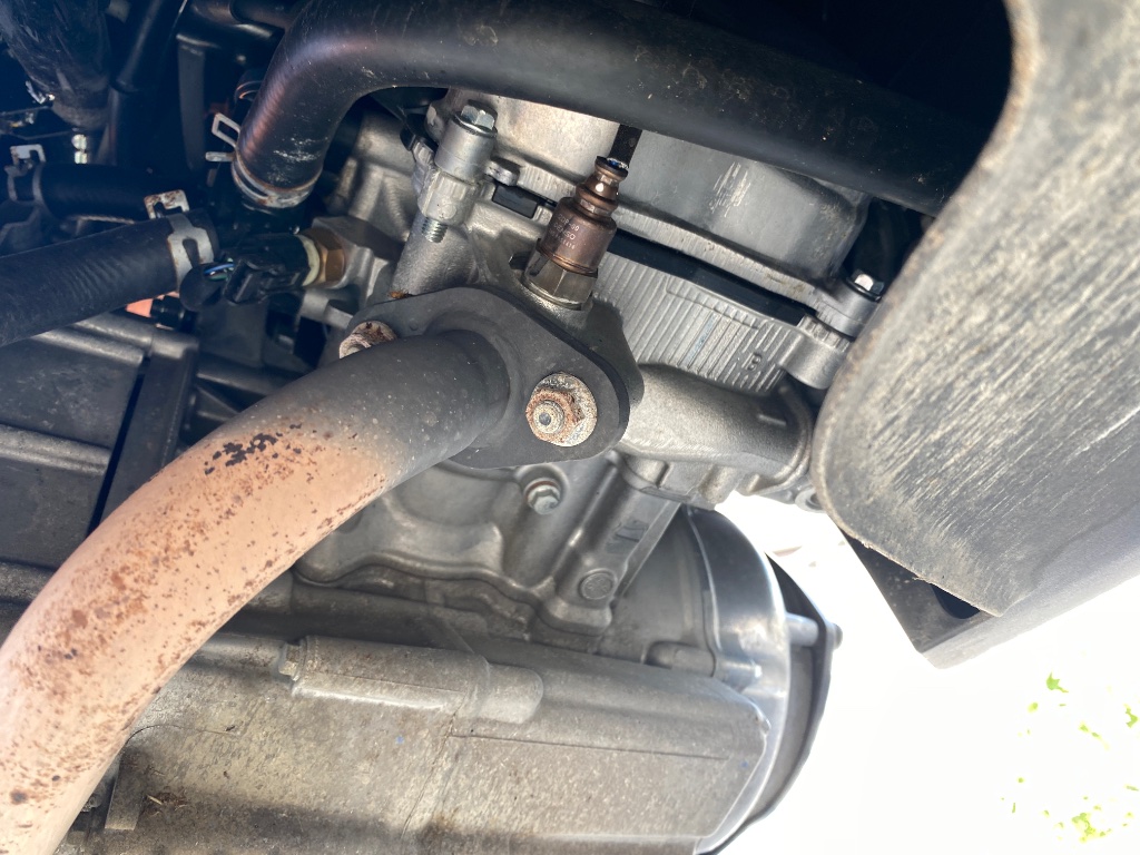

Ich habe mittlerweile eine 2016 Nmax gesichtet und nach dem kleinen Benzingespräch mit dem Owner ein paar Fotos machen dürfen.
Rein Bautechnisch sehen die Motoren, Auspuff und Krümmer identisch aus. Der Durchmesser und der Winkel scheinen (ohne nachzumessen) ebenso gleich.
Ob mit oder ohne Kat, das ist mir bei dem Roller gleichgültig.
Bild 1 2020
Bild 2 2016
Bild 1 2020
Bild 2 2016

Der Kat steckt im oder vor dem Endtopf.joya hat geschrieben: Mi 3. Aug 2022, 09:02 Ich habe mittlerweile eine 2016 Nmax gesichtet und nach dem kleinen Benzingespräch mit dem Owner ein paar Fotos machen dürfen.
Bild 1 2020
Bild 2 2016
Ob dem TÜV das bei der Abgasuntersuchung auch gleichgültig ist, wird sich dann zeigen.
