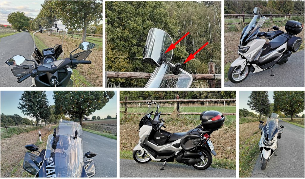

Auf den letzten Fahrten, ist mir immer wieder aufgefallen, das der Fahrwind trotz hoher Scheibe , direkt auf meinen Helm trifft, was zu Vibrationen am ganzen Kopf führt. Ich habe mir jetzt bei der Amazone einen Windschild Spoiler gekauft und heute sofort angebaut und ausprobiert, was soll ich sagen, ein Unterschied wie Tag & Nacht. Er steht jetzt noch zu weit von dem original Windschild ab, was optisch nicht so gut aussieht, aber die Wirkung ist jetzt schon super, es trifft kein Wind mehr auf meinem Helm, habe es bis 100 km/h (original Tacho) ausprobiert, kann sogar das Visier hochklappen. Jetzt muss ich nur noch den Abstand zum Windschild anpassen, dass lässt sich an zwei Punkten (roter Pfeil ) einstellen.
Im Motorradzubehör Louis/ Polo für ca. 95 €, bei der Amazone für 33 €, dafür hab ich es einmal riskiert und bin begeistert.

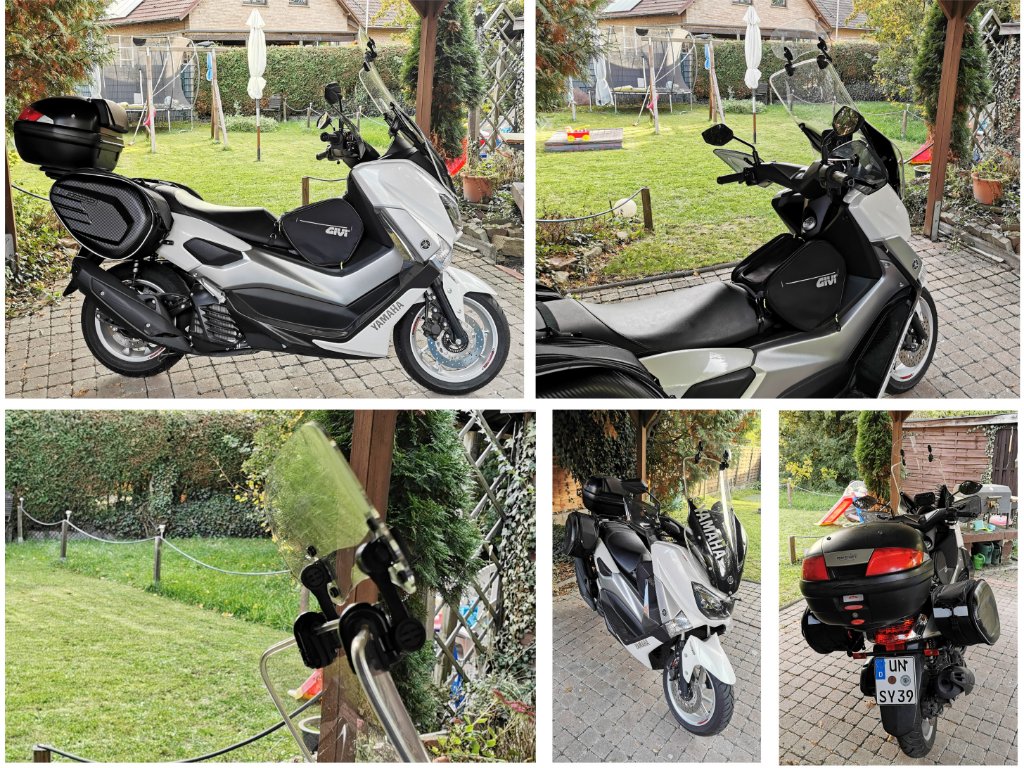

Hohes Windschild, Visor Handguards, Bein Guards Protectoren, Satteltasche, Tunneltasche und Topcase, der kleine Max ist ein richtiger Tourer geworden :D .
Der Windschild Spoiler ist ein echter Komfortgewinn. https://www.amazon.de/gp/product/B07XZ3 ... UTF8&psc=1 :D

Hey, woher hast du die Seitenkoffer?
Wie sind die von der Qualität so?

Bin mit der Satteltasche sehr zufrieden, aber zu dem Preis, wie ich sie bekommen habe, gibt es die nicht mehr (28,90 €) viewtopic.php?p=2330&hilit=satteltaschen#p2330 Beitrag #11. Jetzt gehen die Dinger für 100,- € und mehr über die Ladentheke und es sind die gleichen Satteltaschen. Habe noch einen Anbieter gefunden, der sie für 62,90 € inkl. Vers. anbietet https://www.ebay.de/itm/144351533183?ha ... R6iKpYn4YA. Zur Qualität : es ist China Ware, auch die für über 100,- €, da es die Gleichen sind. Sie sind wirklich Wasserdicht und die Reißverschlüsse halten immer noch und scheinen gut zu sein, lassen sich leicht öffnen und wieder schließen. Was ich als Kritikpunkt anmerken kann, der Reißverschluss öffnet nach hinten, anders herum wäre besser, lässt sich aber mit einem kurzen Spanngummi prima sichern.
Ich sage aber gleich dazu, nur für die Optik würde ich mir keine Satteltaschen kaufen, aber zum Einkaufen und bei Touren bringt die Satteltasche doch enorm mehr Stauraum. ;)
Noch kurz: das Auf und Absteigen ist mit Satteltasche auch kein Problem

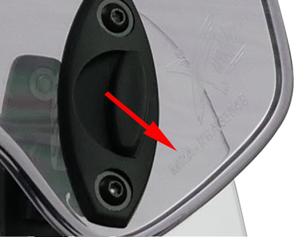

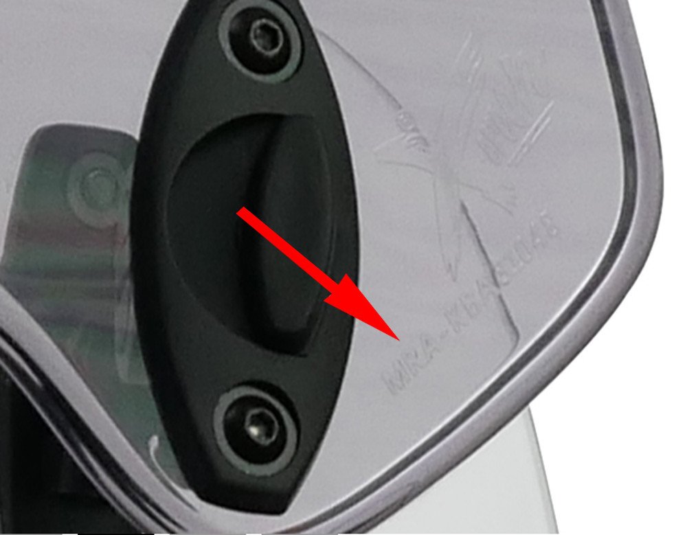

Was komisch ist, auf der MRA Seite sind die Spoilerscheiben abgebildet, auch die von Polo, aber eine Kennzeichnung ist nicht zu sehen. Eine andere, etwas kleinere Spoilerscheibe hat diese Kennzeichnung und ist deutlich zu sehen, siehe Bild
Na ja, Samstag oder nächsten Montag wird sie eintreffen und ich weiß mehr, sie soll 81,- € kosten und ist von den Maßen und Befestigungen fast identisch.

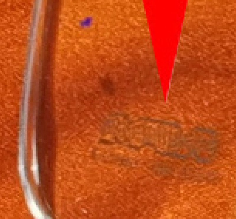

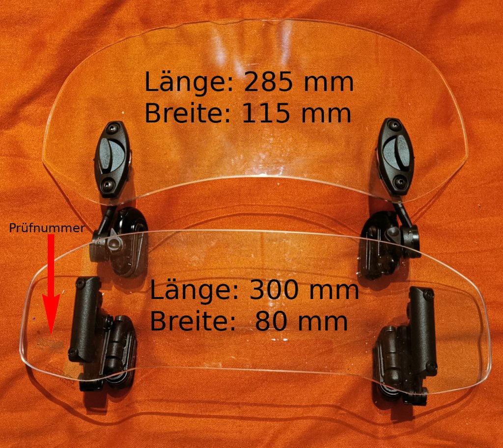

Habe heute meinen Polo Windspoiler bei Polo begutachtet und gekauft, dieser ist (Länge) 15 mm breiter, (Höhe) 35 mm niedriger, die Scheibe ist 1,43mm stärker, aus 3 Schichten, mit 2 Einlagen Sicherheit Verbundmaterial (Folie) ABE und Prüfnummer.in der Scheibe für 81,- €. So ist das, wenn man sparen will, man zahlt Lehrgeld :mrgreen: .
Qualitativ nicht zu vergleichen, schon der Halter ist anders gearbeitet, nur Klemmbügel sind fast identisch. Ich werde ihn morgen einmal anbauen mit den Klemmbügeln und dann aber wahrscheinlich mit der mitgelieferten Schablone fest anschrauben, mal sehen.
