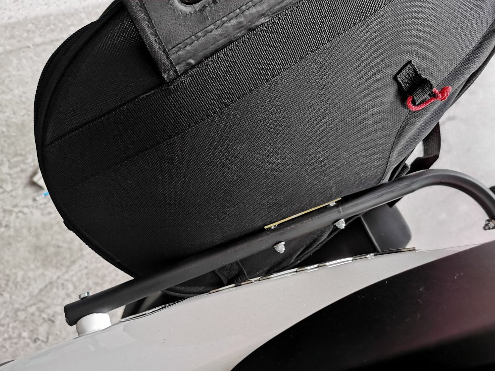

So, nun habe ich meine Satteltaschen- Befestigungen fertig. Ich mag es eigentlich nicht, alles mit Spanngurten zu fixieren und wackeln darf da dann aber auch nichts.
Habe mir aus dem Baumarkt vier kleine (80 mm x 15 mm x 2 mm) Flacheisenstücke gekauft, die fest an den Satteltaschen angebracht sind. In dem Abstandshalter dementsprechend die Löcher gebohrt und angeschraubt. Zwei kleine Spanngurte (wurden mitgeliefert) sind jetzt am Heckende und Taschenmitte mit Klipp - Verschlüssen befestigt, man sieht fast nicht davon, ein schnelles entwenden geht nur über Zeit/ Zerstörung, was ja zum schnellen entwenden im Widerspruch liegt.
Bei den Katzenaugen (Rückstrahler) bin ich dann doch auf die kleinen rechteckigen zurückgegangen, gefällt mir doch besser, die Runden sehen irgendwie altbacken aus.

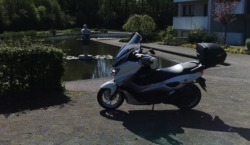

Auf Solo Tour ist deine Tasche, Tunneltasche und Helmfach völlig ausreichend, aber über einen Gepäckträger würde ich mal nachdenken, muss ja nicht von Yamaha sein.
In den meisten Fällen bin ich so unterwegs, wie heute auch.
