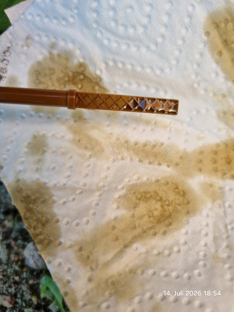

Moin liebes Forum.
Ich wollte mal einen kleinen Zwischenbericht abgeben.
Seit dem Ölwechsel habe ich nun 845 km zurückgelegt und der Ölstand ist laut Peilstab 1/3 unter max. (also der Peilstab ist zu 2/3 benetzt mit Öl von der Spitze zur Max.-Markierung).
Nach dem Ölwechsel war der Ölstand leicht über max. Beide Messungen entgegen der Anleitung bei kaltem Motor, aber da beide Messungen bei kaltem Motor durchgeführt wurden durchaus vergleichbar.
Der Auspuff wird immer noch rußig-schwarz und es riecht finde ich immer noch stickig nach etwas Öl im Abgas.
Also hat sich nichts geändert.
Ich achte jetzt etwas vermehrt auf das Warmfahren. Durchschnittsverbrauch laut Anzeige 2,9l (noch nie zurückgesetzt).
Die letzten 200 KM waren reiner Stadtverkehr und maximal ca. 6 km pro Tour.
Also gibt es hier anscheinend keinen dringenden Handlungsbedarf.
Weiß einer von euch wieviel Milliliter zwischen Peilstab min und Max liegen?
Habe in der BA nichts gefunden.
