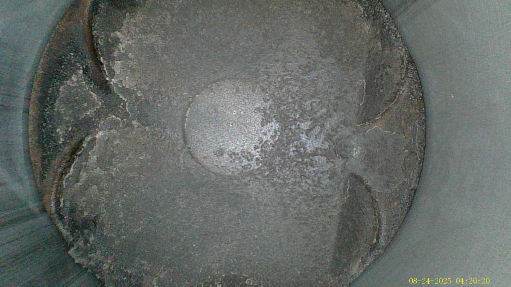

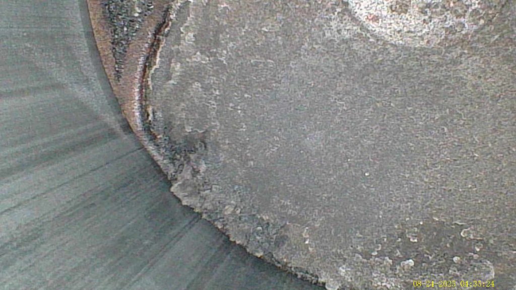

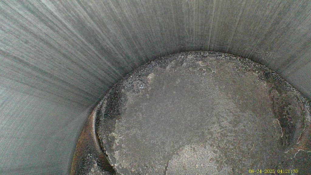

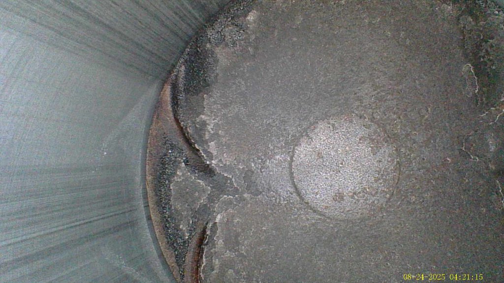

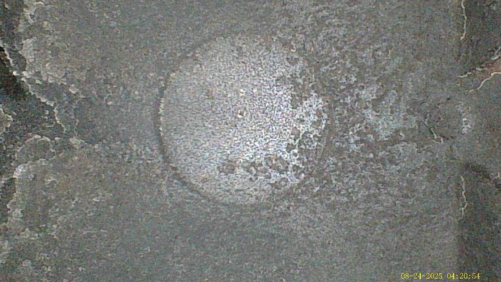

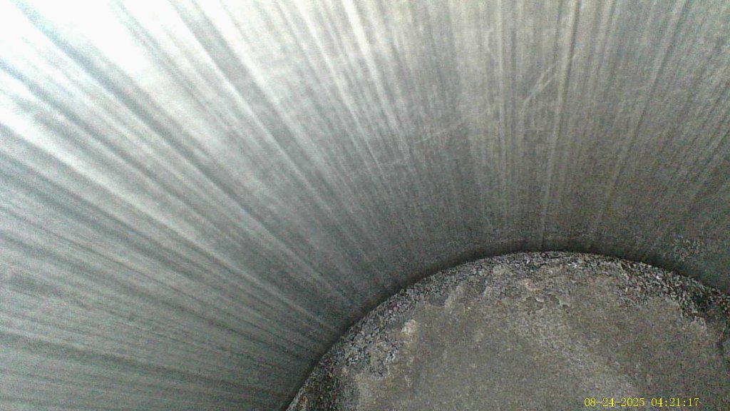

Moin liebes Forum,

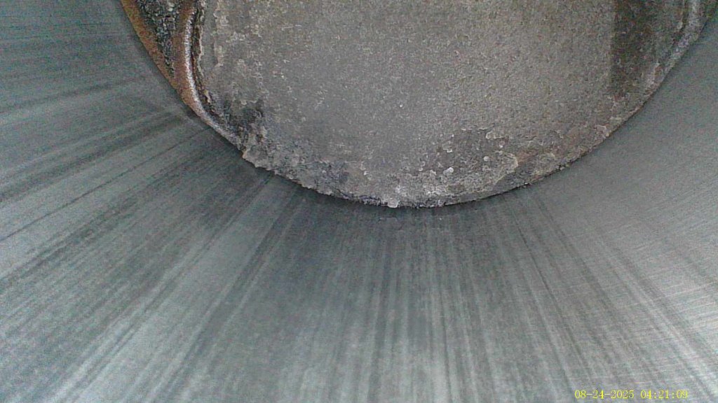

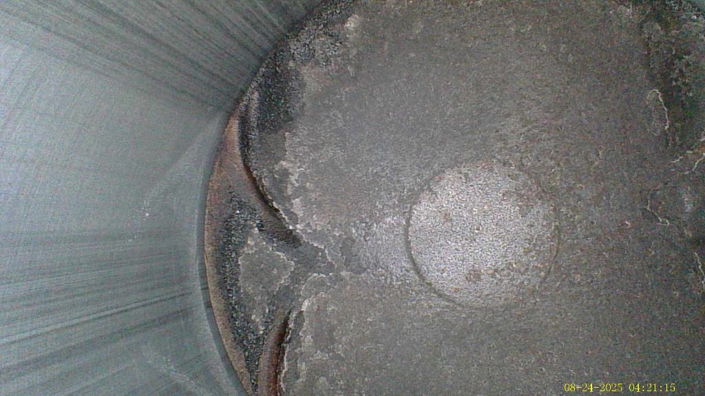

ich habe mal gestern eine kleine Endoskopie gewagt.
Da mein NMax hin und wieder und nicht nachvollziehbar zu erhöhtem Ölverbrauch neigt, wollte ich mal schauen wie es im Motor aussieht.
Anbei ein paar Fotos mit der Bitte eure Meinung mal dazu zu schreiben.
Eckdaten:
Laufleistung: 17.300 KM
Baujahr: 2020
Fahrprofil: Kurzstrecke innerstädtisch 2x 5-6 KM täglich
Ölwechsel ist überfällig und wird demnächst gemacht
Getankt wurde immer E5, seit den letzten 2.000 nur noch bei Aral.
Ich kann das gesehene nicht wirklich deuten, ob ein Zylindertausch mit Kolben erforderlich ist oder nicht.
Vielleicht bin ich was den Ölverbrauch angeht einfach auch zu sehr von meinem Auto verwöhnt. Dort komme ich von Ölwechsel zu Ölwechsel ohne merklichen Verbrauch hin.
Danke euch für eure Meinung!

Das macht nun mal Kurzstrecke aus einem Motor, das wird auch mit einem neuen Kolben und Zylinder wieder passieren. Ab 15-20km hört vielleicht mal die Kurzstrecke auf, ich gebe erst ab 20km richtig Gas. Und der fehlende Ölwechsel macht es nicht besser. Es ist von dem ständigen Kaltstart zuviel Sprit im Öl und ich denke, die Kurbelwelle wird nicht besser aussehen. Dadurch, dass der Motor nie richtig heiß gefahren wird, entstehen auch die Ablagerungen am Kolbenboden. Ablagerungen am Kolbenboden, und durch die Riefen am Zylinder entsteht der Ölverbrauch.
Ich würde ihn fahren bis nicht mehr geht und dann mal schauen,ob du einen gebrauchten Motor bekommst oder ansonsten Zylinder, Kolben und Kurbelwelle neu machen mit den erforderlichen arbeiten. Ob sich das alles lohnt? Keine Ahnung, das musst du entscheiden.
Meiner hat fast 50000 runter, ist von 2016 und ich glaube nicht, das mein Motor so ausschaut.

Die Ablagerungen könntest du evtl. durch das Tanken von ARAL Ultimate 102 und mal etwas mehr Langstrecke beseitigen. Das Ultimate enthält ja einen guten Anteil an brennraumreinigenden Zusätzen. Vielleicht minimiert sich dann auch dein Ölverbrauch wieder. Was die ganzen Schleifspuren angeht, ist der Zustand so schwer zu beurteilen. SInd es nur leichte Oberflächenspuren, oder doch mit dem Fingernagel spürbare Riefen? Ein Kompressionstest könnte evtl. Aufschluss geben, wie gut Kolben & Zylinder noch sind. Und wie schon vom Vorredner erwähnt: Gerade bei Kurzstrecke würde ich auf keinen Fall den Ölwechsel überziehen, eher alle 3.000km wechseln. Durch die vielen Kurzstrecken hast du sicher einen größeren Kraftstoff- und Kondenswasseranteil im Öl, der sich negativ auf die Schmierfähigkeit auswirkt und zu mehr Verschleiß führt. Für dich wäre ein elektrischer Roller wahrscheinlich die bessere Wahl.

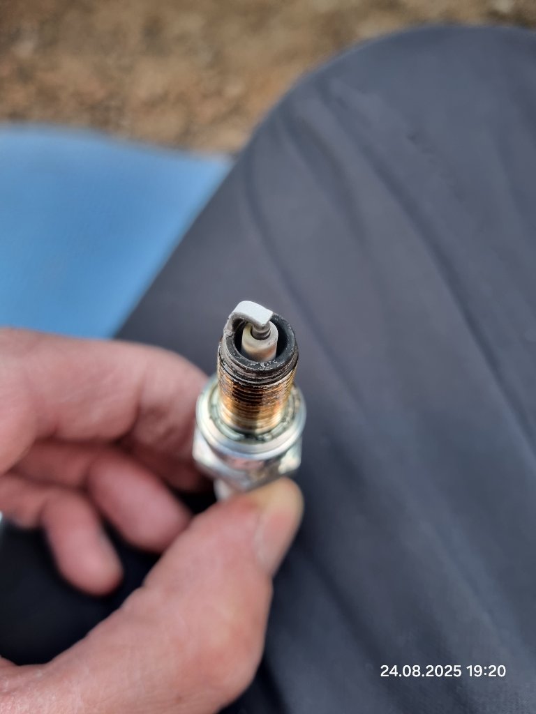

Der Vollständigkeit halber mal noch ein Kerzenbild:

Die Motoren haben eine DiASil/Alusil Zylinderlaufbahn. Diese hat diverse Vorteile (günstig) aber auch gewisse Nachteile. Bpsw. neigen die Motoren zu leichtem Ölverbrauch. Dieser ist an sich nicht schlimm, solange genug Öl im System ist (Wartungsinterval/Kontrolle).

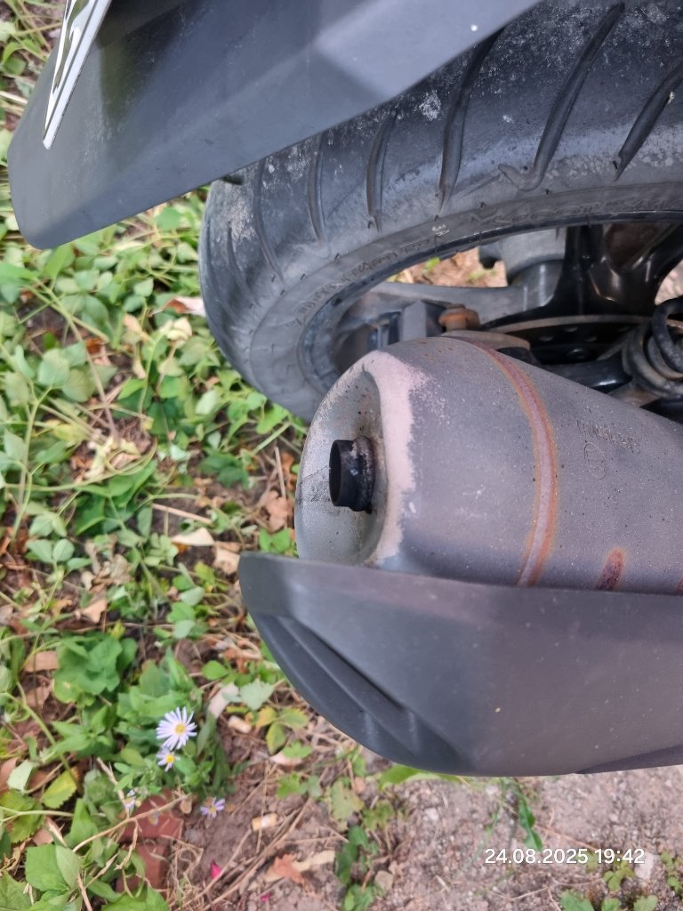

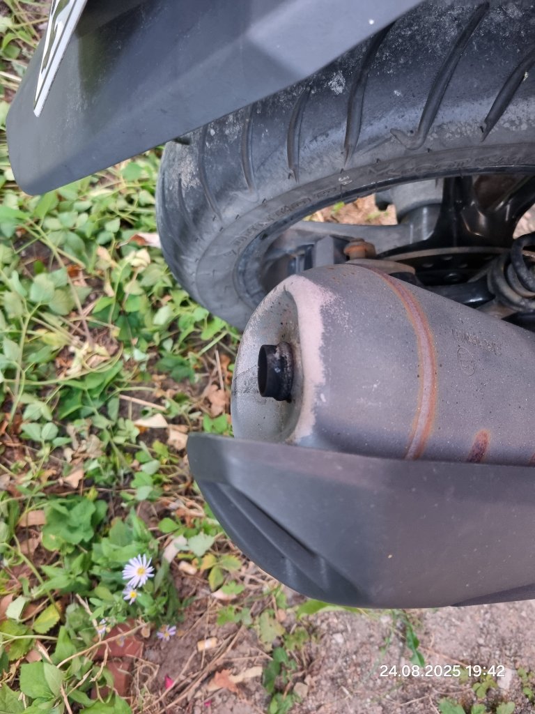

Die Oberfläche ist anhand der Bilder schwer zu beurteilen. Wie viel Ölverbrauch hast du effektiv? Der Auspuff ist typisch, kenne ich so auch.
Meiner Erfahrung nach, kann man die Motoren problemlos kalt treten. Es sind relativ wenig Gleitlager verbaut, das meiste ist Kugel/Rollengelagert. Wichtig ist, regelmässig den Ölstand zu kontrollieren, die Füllmenge ist nicht riesig.
Btw, die Ersatzzylinder sind aus Asien sehr günstig zu bekommen, aber da würde ich definitiv nichts auf Verdacht tauschen.

Evtl. gibt es ja auch einen Übermaßkolben? Im Yamaha Teilekatalog steht bei meinem Modell der Zusatz "Standard" neben der Kolbenteilenummer, da klingt also, als könne es auch Übermaßkolben geben. Man müsste nur den Zylinder neu schleifen/beschichten lassen, falls möglich. Ist evtl günstiger, als ein neuer. Aber solange der Ölverbrauch weniger als 100ml auf 1.000km ist, würde ich daran keinen Gedanken und erst recht keinen Euro verschwenden.
