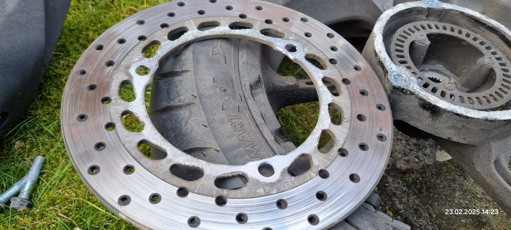

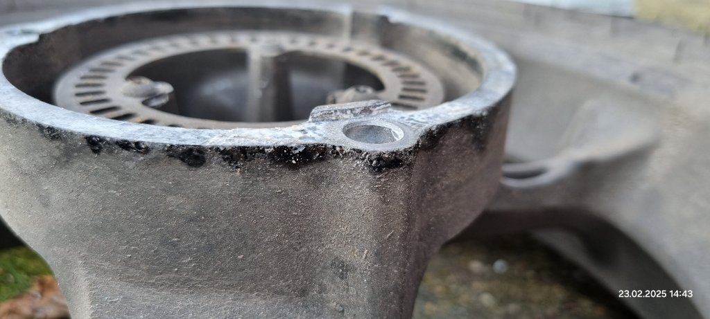

habe mich am Wochenende mal aufraffen können die Bremse zu machen.
Habe jetzt den Schmock der zwischen Bremsscheibe und Felge war entfernt und die Felge mittels Keramikspray von der Bremsscheibe "getrennt".
Habe leider nur Bilder vom vor dem Reinigen und ein paar zwischen durch gemacht.
Nun ist das Hinterrad wieder freigägnig, die Klack-Geräusche vom Bremssattel sind weg und es ist wieder eine gleichmäßige Bremswirkung gegeben. :)
