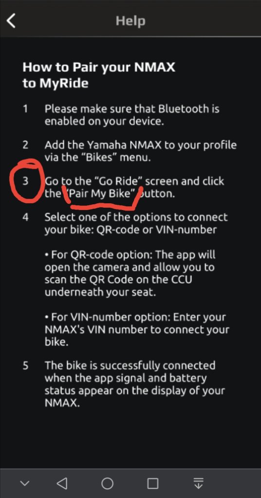

Hab nun versucht das in der App nachzuvollziehen, muss aber gestehen, dass ich es auch nicht mehr schaffe :o ziemlich doof

CM46 hat geschrieben: Sa 31. Jul 2021, 12:29 Hab nun versucht das in der App nachzuvollziehen, muss aber gestehen, dass ich es auch nicht mehr schaffe :o ziemlich doof
Ja dann habe ich wohl erstmal Pech
Weil Yamaha meldete sich monate lang nicht.
Re: My ride app WhatsApp?
Ich kann mich jedenfalls erinnern, daß man erstmal eine Bluetooth Verbindung herstellen muss und dann die App starten. Sorry, wenn ich nicht hilfreicher sein kann im Moment.
Wünsche dennoch gutes Gelingen.

Du kannst auch alternativ zum QR Code die Nummer vom Nmax eintippen. Habe das hiermal beschrieben vor einiger Zeit, findest du sicher schneller über die ForumSuche als ich auf dem Lieferschein. Ja. Auf Handy sollte Bluetoot und GPS dann an sein.

An welchem Punkt hängt es?

Das ist das Problem
Diesen Punkt gibt es bei mir nicht.

https://nmax-forum.de/viewtopic.php?f=2&t=343
Hier mal was aus dem Keller.
Das Problem war, dass bei der Einrichtung innerhalb der App wohl 2 NMAX ausgewählt werden können.
Da der vor 2021er keine Koppelung hat, gibt es dann auch keinen Button! Vielleicht also mal den App Cache löschen und die Prozedur neu beginnen.
